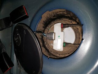

Bei der Tankanzeige fehlten auf voll 2 Kästchen. Auch nach etwa 500 km. Volltanken wortwörtlich bis das Benzin zu sehen war, Tankanzeige weiter unverändert. In diesem Forum werden 3 Fehlerquellen genannt.
Die am einfachsten und billigsten zu behebende sind Kontaktprobleme im Tankstecker. Zugänglich rechts hinten unter der Sitzfläche durch einen schwarzen runden Kunststoffdeckel. Lässt sich mit einem mittelkräftigen Ruck ohne Werkzeug öffnen. Zum Abziehen des Steckers (nach hinten) einen kleinen Schlitzschraubenzieher oben (von vorne) hereinschieben.
Jetzt die Zündung einschalten, nach ca. 20 Sekunden beginnt die Tankanzeige halbvoll zu blinken. Zündung wieder ausschalten.
Den Tankstecker maßvoll mit Kontaktspray füllen und wieder anstecken. Diesen Vorgang eventuell noch ein- bis zweimal wiederholen, um die Oxidschicht sicher abzukratzen (der Tankstecker liegt unterhalb des Fahrgastraumes und den dort herrschenden suboptimalen Bedingungen für elektrische Schwachstromverbindungen). Zündung erneut einschalten, bei der Tankanzeige leuchten sogleich alle Kästchen. Yabadabadoo!
Zeitaufwand unter 10 Minuten, Kosten etwas Kontaktspray. Der Fahrzeugtank bleibt verschlossen. Eventuell die Vertiefung von trockenem Laub und Steinchen mit dem Staubsauger säubern, bevor der Deckel zum Innenraum wieder eingesetzt wird.
Hinweis: vor dem Hantieren mit dem Tankstecker unbedingt die Zündung ausschalten. 2 der 4 Leitungen sind dicker, der höhere Gleichstrom (Pumpe) führt beim Trennen der Kontakte zu Funkenbildung, die der Fahrzeugelektronik möglicherweise schadet.

Viele Dank für deine ausführliche Anwort. Dies werde ich ausprobieren.
Wie es der Zufall will…heute bei meinem MCV2 von 2014/230.000 Kilometern das gleiche Problem…komplett vollgetankt und die Tankanzeige meldete trotzdem : 2 Balken fehlen noch !
Siehe da…dank der Anleitung von
@Loganovic ruckzuck in nicht mal 10 Minuten ohne jedes Werkzeug repariert. Der Stecker war minimal oxidiert/ einfach etwas Kontaktspray aufgesprüht und 2x am Steckpunkt der Kraftstoffpumpe hin,- und herbewegt, dann den Stecker wieder aufgesteckt, bis er hörbar eingerastet ist.
Die „Balken“ waren danach alle wieder da und die Reichweite stieg von 750 auf 980 Kilometer. Vielen Dank !
Bei mir hat das „Blinken/ Halbvoll“ der Tankanzeige nach dem Abziehen und danach Zündung an etwa 30 Sekunden gedauert. Dachte schon, es funktioniert bei mir nicht…so einfach kann man unsere Autos reparieren :)
