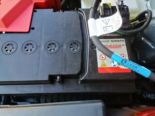

Da stimme ich dir nicht ganz zu. Ich habe den gleichen Typ Batterie verbaut wie auch im Dokker, die ist 5 Jahre gelaufen und läuft immer noch.
Was ist denn bei dir verbaut?
