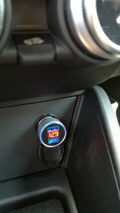

Bekanntlich soll ja u.a. die Bordspannung die Funktionsfähigkeit des S&S beeinflussen.
Wahrscheinlich konnte ich nun signifikant in Zahlen einen der Gründe für die Dysfunktion festmachen. Ich hab´s über mehrere Tage hinweg überprüft, es wiederholt sich immer exakt das gleiche Verhalten.
Hab in Hong Kong nen USB-Adapter mit Bordspannungsanzeige gekauft. Beim Kaltstart zeigt dieser auf den ersten 10 Km 14,7-15,0 Volt an. Ich war überrascht von dem hohen Wert und wollte das Ding gleich als Schrott deklarieren. Dann nahm ich aber mein Multimeter hervor und prüfe seither regelmäßig simultan die Spannung mithilfe beider Geräte. Exakt immer dieselbe Anzeige, sogar im Dezimalbereich, also läuft mein China Teil super!
So, jetzt das Ergebnis:
die ersten 10Km d.h. bei durchschnittlich 14,8V erscheint das durchgestrichene A, und das S&S ist ohne Funktion.
Plötzlich -und das ist immer dasselbe- fällt die Spannung auf 12,8-13,2V, stabilisiert sich dort, und das S&S funktioniert perfekt.
Ein Arbeitskollege, seines Zeichens Elektriker, meinte dazu, gleiches Verhalten wie bei seinem Skoda Rapid, völlig normal und hinge mit der Ladung der Batterie während der Warmlaufphase mit Kaltstartautomatik zusammen. Regler sei nicht kaputt.
Was meinen die Profis unter uns dazu?
