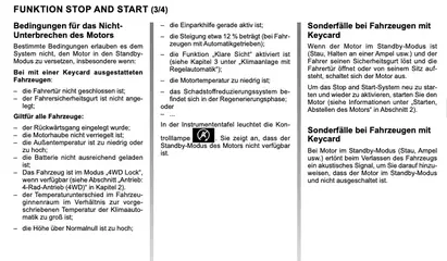

Moin moin zusammen. Ich fahre meinen Duster (150 Ps) von 2022 relativ selten. Um einer leeren Batterie vorzubeugen, habe ich mir ein Batterieladegerät angeschafft und auch benutzt. Nun fällt mir auf, das Start-Stop Symbol im Display durchgestrichen ist und das Fahrzeug im Stand auch nicht abschaltet. Gibt es nur die EINE Batterie im Fahrzeug, oder für die Automatik eine gesonderte? Entschuldigt die Frage, aber ich bin absoluter Laie.
Guten Morgen, es gibt, meines Wissens nur eine Batterie im Dacia.
Das Symbol ist auch immer so lange durchgestrichen, bis der Motor eine gewisse Temperatur erreicht hat. Das kann schon mal dauern.....
Was mir aufgefallen ist, das im Eco-Modus S&S viel häufiger funktioniert.

Die gewünschte Innentemperatur ist einer der Parameter warum S+S sich nicht aktiviert.
Oder nach wenigen Sekunden den Motor wieder startet damit wieder nachgekühlt wird.

Das dritte ist die Motorthemperatur. Erst wenn das vorgegebene Parameter gegeben ist, wird S+S aktiv.
