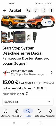

Hallo, habe mir nicht alle Beiträge durchgelesen, aber kann meine 1 jährige Erfahrung mit dem Zwischenstecker von eBay (siehe Screenshot)mitteilen.
Ich verwende den Zwischenstecker für das Motorhaubenschloss seit etwa 10/2022 an unserem Extreme Diesel Allrad von EZ 8/2022 mit super Erfolg. Bei der ersten Inspektion 8/2023 habe ich den Stecker nicht entfernt und scheinbar wurde dieser bei der Inspektion auch nicht festgestellte. Es gibt keine Fehlermeldung und ich konnte keine negativen Dinge feststellen.
