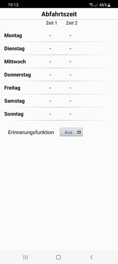

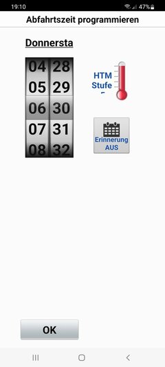

Kann die App auch so programmoert werden, dass sie bei einer bestimmten Temperatur zu einer bestimmten Uhrzeit automatisch heizt?
VG
Steve
Ja geht.
Uhrzeit eingeben und zu dieser abfahrtzeit ist er dann warm... ist es draußen kälter springt sie früher an,
Ist es wärmer draußen dann springt soe später an
