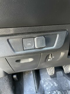

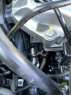

Hallo Zusammen ! !
Gestern habe ich vom Bosch Dienst meinen Sandero wieder erhalten.
Er war zum Einbau einer Standheizung in der Werkstatt.
Hatte ebenfalls die Problematik mit den Schlüsselnummern. 8212 und AFH.
Es ist also der "normale" Sandero mit dem 101 PS LPG Motor.
Der Service Techniker meinte, dass es für dieses Fahrzeug keine Einbauanleitung seitens Webasto gibt.
Hab ihn jedoch überzeugen können die naheliegenste Anleitung vom Stepway zur Hand zu nehmen und gegebenenfalls kleinere Anpassungen dann vorzunehmen.
Auch war mir dann klar, dass es von der Arbeitszeit etwas teurer werden kann.

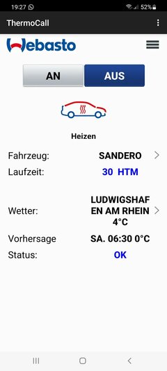

Es wurde die Webasto Thermo Top 4 mit dem Bedienelement ThermoConnect Tcon2 verbaut (Steuerung übers Handy).
Nach 1,5 Tagen habe ich den Wagen wieder erhalten und es wurde mir alles erklärt. Am Auto wurde mir alles gezeigt und erklärt wie und wo was verbaut wurde.
Anbei zwei Bilder vom Einbauort der Standheizung und des manuellen Schalters zum an- oder ausschalten.
