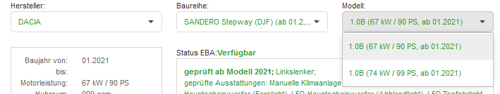

1641299638907.pngHier ist zu beachten, dass ca. 7,5 Stunden gebraucht wird, das gute Stück einzubauen (also plus den Arbeitslohn der Werkstatt). Falls ihr überlegt, eine Fernbedienung zu nehmen, nehmt auf jeden Fall die TC4 Advanced.
