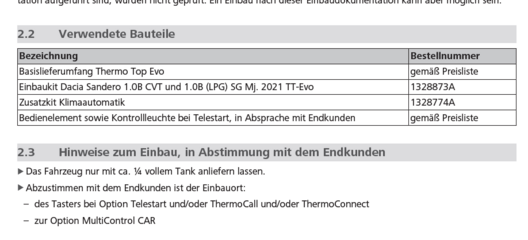

Dem einbausatz isses ja egal was für ein getriebe drin ist, wenn webasto nach der typ und schlüsselnummer nachschaut finden die nix, gibst den automatik an, also den cvt dann finden die das auch

Hier im anhang sind die teilenummern für den einbausatz. Das teil für 61 euro ist für die klimaautomatik, wenn du keine klimaautomatik hast, wirst des nicht brauchen.

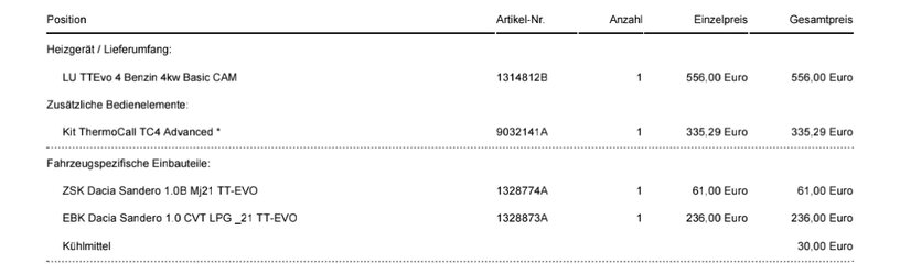

Bosch ist einbaupartner oder so, am besten mit dem bild zum bosch dienst gehen und ein angebot einholen, oder auf die webasto seite gehen und per Postleitzahl ein angebot anfordern
Ja das mit dem Angebot hat bei Bosch nicht geklappt. Da kam keine Antwort. Aber deine Antwort beruhigt mich schon mal. Dann scheint das ja aufjedenfall schon zu klappen. Meinst du ich bleibe mit Einbau und Kauf bei Bosch unter 1500€? Ich wohne halt mitten in NRW :D Würde das im Sommer machen lassen, falls es da günstiger ist.
