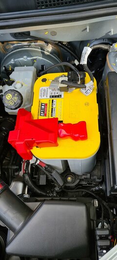

So, hab mal für die Standheizung die passende Batterie eingebaut, musste leichte Anpassungen machen, aber es passt

Hallo, ich habe schon seit mehreren Jahren und 3 verschiedenen Autos die Webasto Standheizung mit der normalen Starterbatterie ohne Probleme in Benutzung. Klar muss man drauf achten das die Zeit der Fahrstrecke länger ist als die Zeit der Aufheizung. In den Zeiten wo die Heizung intensiver genutzt wurde, habe ich an den Wochenenden die Starterbatterie unterm Carport nachgeladen
Was ist den der Vorteil der Nachrüstung Deiner Starterbatterie? Vielleicht wäre das eine Option für mich. Danke und Gruß Peter
