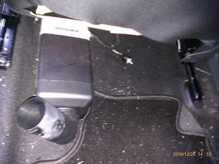

Die Air Top 2000 unter dem Beifahrersitz. Bei schönem Wetter mache ich mal nen besseres Foto.
