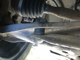

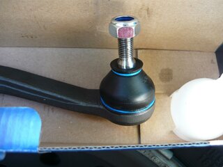

Ich wollte mal Fragen ob jemand noch Probleme mit dem Stabilisator Koppelstange hat . Auf der linken seite ist die Schraube bei 66000 und jetzt bei der rechten seite bei 96076 abgerissen. Hatte noch jemand so ein Problem und ist das vieleicht eine Macke beim Dacia Logen MCV BJ.2007.
Hir ist das Teil was ich meine. ;)

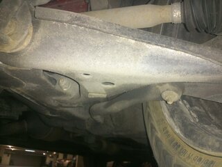

Auf der linken Seite habe ich diese Verbindungsstange auch neu,war nicht nur abgerissen sondern ist Unterwegs irgendwo unbemerkt ausgestiegen.:D
Auf schlechten Wegen hörte man dann den Stabi immer anklopfen da er ja lose war.:lol:
Die Koppelstange ist recht günstig,meine mit Einbau waren es 15 oder 20 Euro,muß auch nix eingestellt werden,wesentlich weniger Aufwand wie beim Spurstangenkopf.:)

Habe ein Bild da sieht man was ich meine.

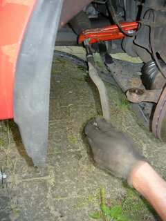

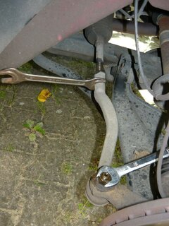

bei mir ist auf der linken Vorderachse der Stabigummi (zwischen Koppelstange und Achse) stark angerissen (72.000km), und da diese Teile nicht viel kosten hab ich mir gedacht ich mach gleich beide neu, also linke Achse + rechte Vorderachse.
Muss ich dafür irgendwas spezielles beachten?
Kann ich da einfach linkes Rad an der achse aufbocken und das Teil aufschrauben und die neuen Stiftchen + Gummi einbauen. Danach das gleiche recht?

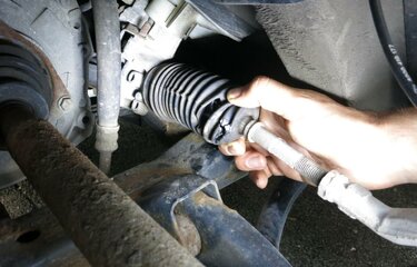

Spurstangenkopf und Stabilisatorkoppelstange

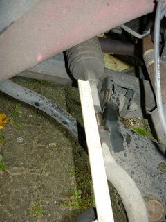

Hatte ich auch bei meinem MCV1 (2007) bei ca. 75500 bemängelte der TÜV 2014 den Spurstangenkopf Beifahrerseite.
Beim Ölwechsel im März 2015 fiel der Werkstatt auf das auf der gleichen Seite die Mutter von der Koppelstange abgerissen war.
Beides war einfach zu reparieren nur die zweimal Spurvermessung danach war in so kurzer Zeit hintereinander ärgerlich.

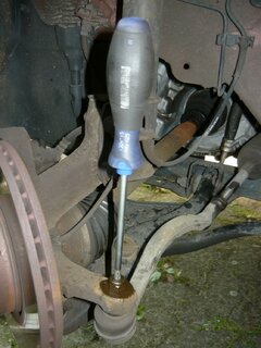

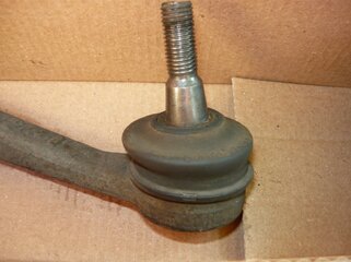

Hey,
Danke für die Fotos. Das find ich immer klasse.
zum Spurstangenkopf bei mir kann ich noch nichts genaues sagen. nur das der gummi aktuell noch dicht ist.
was ich nicht verstehe ist warum du nach dem austausch der koppelstangenstiftchen eine spurvermessung machst. das wäre doch nicht nötig oder? bei der lenkung verändert sich dadurch ja nichts.

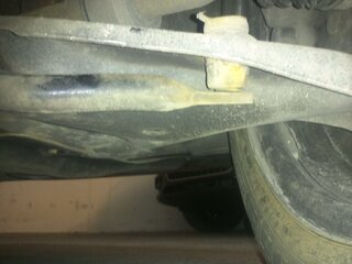

hier ein foto meiner brüchigen koppelstangenstiftchen. und der lenkmanschette. ich frag mich warum die aufgeschnitten ist?? habe das auto erst vor 2 wochen gekauft. was haben die damit wohl gemacht? :-/

Ich fahre auch eine 2009 MCV, viel auch auf Schotterstraßen und habe jetzt bei ca. 120000 km die linke Endlink vom Stabi getauscht, da abgerostet-gerissen. Das war jetzt die 2. Reparatur ausser Service, ich glaube ich brauche ein neues Auto.:o:D
Warum Du aber deswegen oder auch wegen dem Spurgelenk die Spur vermessen lässt erschließt sich mir nicht. Bei beiden Reparaturen verstellt man an der Spur nichts.

Servus Zusammen,
danke für eure Antworten und die Tipps. Da es sich um Verschleißteile handelt die kaum kosten werd ich das auf jeden Fall selber machen und auf Diskussionen mit dem "Händler" verzichten.
Einen Punkt gibt es jedoch, wo ich eine Werkstatt mal besuchen werde. Der letzte Tüv Bericht (in österreich "Pickerl") vom Vorbesitzer beihnaltet den Punkt (Koppelstange links gebrochen, schwerer Mangel, BEHOBEN). Nach behoben schaut mir das nicht aus, glaube kaum das nach 4Monaten der Gummi so ausschaut. Das ist eine Frechheit, beim Pickerl reinzuschreiben das etwas behoben wurde, was gar nicht der Fall ist.
Eine Kleine Frage noch zu der Reperatur.
Muss ich da irgendwas spezielles beachten?
Federt die Koppelstange beim aufdrehen irgendwo hin oder ist das nur ein gemütliches Aufschrauben - neu rein - zuschrauben? :-D
