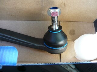

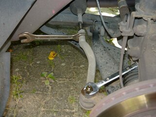

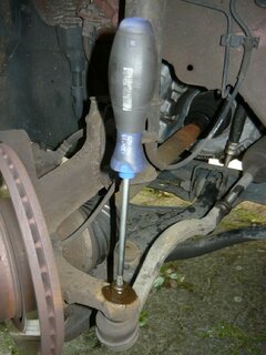

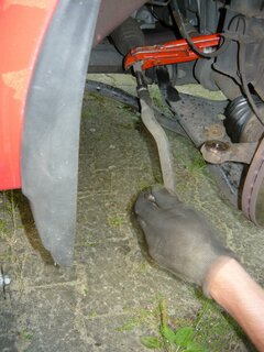

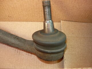

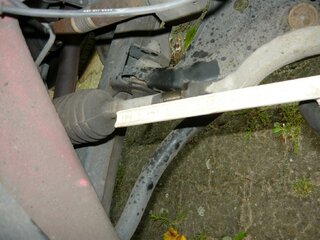

Spurstangenkopf wechseln
Eigentlich gar nicht so schwer.
Ich habe mir Ersatz bei KFZ Teile 24 gekauft (von Monroe Angebot keine 32 € zusammen)
Zu Hause dann Lenkradschloss öffnen, beidseitig aufgebockt,Räder runter.
Abstand messen aufschreiben,Gewinde mit Drahtbürste säubern (vor allem da wo die Selbstsichernden Mutter drüber sollen um ein fressen zu vermeiden schon beim Lösen) einiges an Röstlöser benutzen (Caramba,WD40 oder solche Sachen)
Zuerst die Kontermutter vom Gestange anlösen,dann die Sicherungsmutter des Kopfes (am besten nicht in einem Zug hochschrauben sondern wie beim Gewinde drehen immer vor und zurück in kleinen Schritten-soll festfressen verhindern da sonst der Kopf gewaltsam abgetrennt werden muss)
Sollte der Kopf sich mit drehen dann mit Torxschrauber gegenhalten.
Denn Konus durch leichte Hammerschläge an die Seite oder von oben lösen.
Nun kann der Kopf herunter geschraubt werden (dabei das Gestenge innenseitig festhalten damit dieses nicht verstellt wird) und durch den neuen ersetzt werden.
Nach Maß aufschrauben,Kopf im Konus wieder verschrauben,Kontermutter festziehen. Fertig nun kann eine Werkstatt die Spur vermessen (ca.50€) und notfalls korrigieren.
