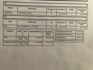

Jetzt haben die wohl vorgestern in der Werkstatt beim Zündkerzen Wechsel festgestellt, das das Öl am Ventildeckel austritt und daher empfohlen den Ventildeckel zu tauschen. Renault würde da auch noch 60% übernehmen. Das ganze solle 2,8h dauern und 532€ kosten und wenn ich davon noch 40% bezahlen muss sind das auch >200€.
Auf der anderen Seite hab ich hier im Forum schon von 900€ gelesen, da wäre ich ja noch ganz gut bedient.
Motor/Ventil/Öl klingt für mich immer gefährlich und sollte wohl gemacht werden oder was denkt ihr?

Die Sache ansich sollte gemacht werden, da ein undichter Ventildeckel nicht nur Sauerei veranstaltet, sondern auch die Druckverhältnisse in den heutigen halb geschlossenne Systemen durcheinanderbringt.
Der Preis ist mächtig, aber bei den heutigen Werkstatt-Stundenpreisen nachvollziehbar.

wenn Renault 60 % übernimmt macht das wohl keinen Sinn mit der freien Werkstatt...
Fragen kostet nichts und falls es teurer wird den Ventildeckel bei Renault machen lassen und Inspektion Bremsen usw. In der freien Werkstatt, wird auf jeden Fall günstiger sein!
Mit dem Ventildeckel (deine 40% Selbstbeteiligung) kommst du bei einer freien Werkstatt nicht günstiger, also bei Dacia machen lassen.
Was die Bremsen betrifft, da könnte ein Vergleich sicher lohnen. Aber das musst du natürlich auch mit dem Aufwand / Zeit für ein Angebot in Einklang bringen.
