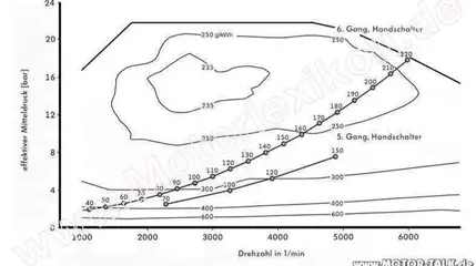

Anbei noch etwas Theorie, auch wenn das Beispiel von einem anderen Auto ist.
Im 6. Gang bei 120 km/h liegt der spezifische Verbrauch bei 280g/kWh, im 5. Gang bei der gleichen Geschwindigkeit bei 300 kWh Einsparepotential in dem Betriebszustand also ca. 7%.
Bei 200 km/h ist der spezifische Verbrauch am geringsten. Aber auch der Bedarf ist viel höher!
