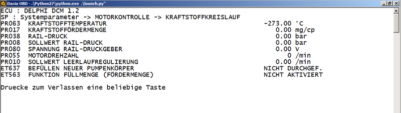

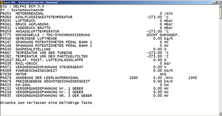

Unser Logan hat ein ähnliches Problem. Mal springt er an.... mal nicht... Mit Startpilot startet er dann und läuft weiter...
Jetzt haben diverse Werkstätten sich daran versucht. Selbst eine elektrische Kraftstoff - Pumpe wurde im Tank verbaut... was für mich völlig überflüssig scheint.
Ich gehe davon aus, dass entweder ein Sensor spinnt, oder das Druckregelventil / Einspritzpumpe einen Hau weghaben.
- Verbrennung sieht ganz normal aus... keine Rauchentwicklung.
- Motor läuft schön rund
- keine Meldungen im Störungspeicher
Jetzt habe ich weiter oben gelesen, dass man den Common Rail Druck messen kann. Wie geht das? Kann man den mit dem OBD auslesen? Bei den zu erwartenden Drücken kann ich mir nicht vorstellen, dass man da einfach ein Manometer einschraubt. ;-)
Welches OBD nutzt man hierfür am Besten? Sollte nicht zu teuer sein, denn viel daran rumschrauben wollte ich nicht.
Übrigens... wenn der Motor abgestellt wird, dann hört man ein hochfrequentes Pfeifen für ca. 1 bis 2 Minuten. Habe jetzt noch nicht darauf geachtet, ob es bei misslungenen Startversuchen auch so ist. Scheint irgendwie ein Strömungsgeräusch von einem Druckabbau zu sein.
Danke schon mal für Eure konstruktiven Antworten.
