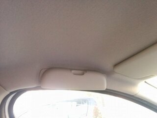

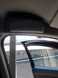

Bei meinem vorherigen Fahrzeug hatte ich ein Brillenfach anstelle des Haltegriffs auf der Fahrerseite montiert. Fand ich eigentlich immer ganz nützlich. Bei meinem Duster habe ich am anfang immer dorthin gegriffen, um die Sonnenbrille zu holen (aus Gewohnheit). Tja, leider ins Leere gegriffen :)
Der Duster hat ja dort keinen Griff, um diesen durch einen Brillenhalter zu tauschen. Die Brille irgendwo in ein Ablagefach zu legen wollte ich nicht unbedingt. Ausserdem macht es ja Spass am Auto zu tüffteln und basteln. Daher musste eine andere Lösung her.
Also habe ich mir in der Bucht ein passendes Brillenfach bestellt. Zunächst die Türdichtung am Dachhimmel etwas entfernt. Ist nur gesteckt. Dann habe ich eine dünne Plexiglasplatte genommen und im Abstand der Brillenhalterbefestigung zwei Löcher gebohrt. Jetzt zwei kleinere Schrauben durchgeschoben. Die Platte dient zur Stabilisierung des Dachhimmels hinter des Brillenfachs. Da der Himmel etwas instabil ist.
Nun noch am Dachhimmel zwei kleinere Löcher bohren. Hier kommen dann die Schrauben von hinten nach vorne durch. Jetzt den Himmel vorsichtig etwas nach unten ziehen, damit die Plexiglasplatte mit den Schrauben von hinten nach vorne, durch die gebohrten Löcher geschoben werden kann. Damit die Platte nicht klappert, kann auch noch etwas Filz d'raufgeklebt werden.
Jetzt das Fach auf die Schrauben schieben und mit Schraubenmuttern festziehen. Da das Brillenfach eine Spannnfeder an einem Halter hat, ist es etwas schwieriger. Jetzt die Türdichtung wieder anbringen und fertig :)
Aufwand war ca. 30 Minuten. Hier noch Bilder. Ich finde es passt farblich gut zur Ausstattung.

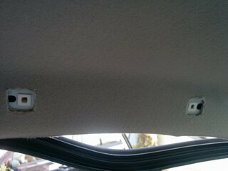

Mal eine Frage, als ich meinen Logan am Dachhimmel gedämmt habe,, habe ich gesehen das dort die originalen Haltepunkte für Griff/Brillenfach vorbereitet sind. Nur eben keine Löcher im Himmel vorhanden. Ist vielleicht bei Dir auch so?!?

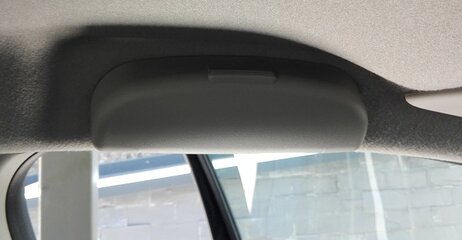

hier der Link Brillenfach Mercedes
Der Preis war bei 12,00 EUR. Das Fach wird in der Buch auch aus China angeboten. Mir war vor allem wichtig, dass es eine flache Befestigung hat. Im angehängten Bild sieht man die Befestigung. Achtung, es gibt das Fach in beige oder grau.
Ich glaube die vorbereiteten Befestigungspunkte waren da, allerdings noch nicht gebohrt. Diese zu bohren, war mir bei einem 2 Monate alten Auto zu früh ;-) Wie es so schön bei uns im Schwabenländle heisst " 's heilige Blechle"
