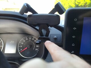

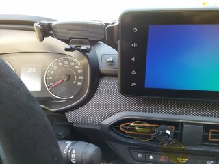

Ich bin enttäuscht von dem Smartphonehalter. Federkraft so streng dass man 2 Hände braucht um sein Telefon reinzuquetschen und dann drückts entweder ständig seitlich auf die Ein/Aus Taste oder das Handy schaut viel zu hoch oben raus.
Hab das Ding adaptiert, jetzt hängt so ein Schwerkraft Handyhalter dran. Handy reinfallen lassen, fertig.IMG_20210810_170720.jpgIMG_20210810_170708.jpgIMG_20210810_170648.jpg
Ich bin enttäuscht von dem Smartphonehalter. ....
...Hab das Ding adaptiert, jetzt hängt so ein Schwerkraft Handyhalter dran. Handy reinfallen lassen, fertig.
Wie hast Du das gemacht - gibt es einen Link zum Halter den Du dazu verwendest?
Danke
Habe diesen Halter verwendet: Handyhalter
Hintenrum das Gewinde abgesägt und glattgeschliffen. Dann im zerlegten Zustand (3 Minischrauben) ein passendes Loch gebohrt.
Den Originalhalter (die Handyklemme) abgenommen. Das Teil das diese Klemme hält kann man leicht öffnen, so kommt man zu einer Schraube mit Spannfeder. Diese hab ich durch eine passende längere ersetzt. Sicherheitshalber noch ein 3M doppelseitiges Klebeband dazwischengetan, die 2 Teile miteinander verschraubt und den Handyhalter zusammengeschraubt. Und schon fertig.
Mit passendem Werkzeug in 45 Min. erledigt.
