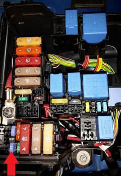

Wenn die Sitzheizungszuleitung direkt an der Sicherung angeschlossen ist verstehe ich nicht so gut wo sich das Relais befindet? In der Schalter oder die Heizmatte?

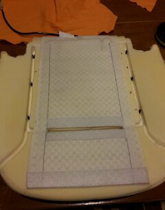

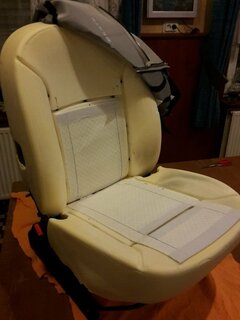

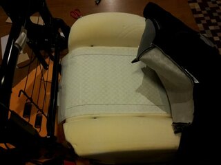

Ich wollte zuerst Dacia Original Teile bestellen aber u.a. da bei uns wie gesagt die Verkabelung vom Sicherungskasten aus bis unter die Sitze gefehlt hat habe ich mich denn doch entschieden für ein komplettes Set von Dometic (MSH300) mit drei Stufen.
Weil insbesondere Dometic Heizstufe 3 deutlich mehr Strom benötigt als Original Dacia Sitzheizung habe ich nur der Relais auf die Sitzheizung-Sicherungsgruppe (Nr. 16 im Fahrgastraum) angeschlossen, die Elemente bekommen ihren Strom aus der Sicherungskasten im Motorraum.
