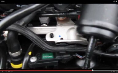

Ich wollte heute Nachmittag nachsehen welche Scheinwerferlampen bei mir verbaut sind. Da ich mir nicht sicher war ob nun H1/H7 oder H4 hatte ich die Zündung eingeschalten um zu sehen, welche Lampe nun wann brennt. Mit dem einschalten der Zündung geht beim Stepway II das Tagfahrlicht an. Mir ist dabei ein seltsames Geräusch aufgefallen. Da dies schlecht zu beschrieben ist, habe ich ein kurzes Video gedreht und bei Youtube hochgeladen.
Für mich klingt das nicht normal. Der Motor ist aus und nur die Zündung eingeschalten. Habt Ihr auch so ein seltsames Sirren ?
Das klingt echt nen bisschen laut. Es sollte der Stellmotor (Pulsweiten moduliertes signal im Hörbaren Bereich an einer Spule) in der Drosselklappe sein. Das Geräusch sollte sich irgendwie verändern wenn du das Gaspedal antippst (auch bei motor aus).

Die Drosselklappe ist immer Aktiv sobald die Zündung an ist. Auch bei Motor aus.
Eigentlich sollte sie sogar noch ein paar Geräusche von sich geben wenn die Zündung bereits aus ist ( zurückfahren in Nullstellung).
Einige andere Bauteile, wie z.B. das AGR, geben auch so Fiepende geräusche von sich. Das liegt an der Art der Ansteuerung... Sie werden nicht einfach ein geschaltet vom Motorsteuergerät, sonder sie Werden immer ganz schnell ein und aus geschaltet, das teilweise im höhrbaren Frequenzbereich... . Jetzt würde es sehr technisch werden um das im Detail zu erklären ;)

Also ich habe meinen IIer gestern geholt, war nach dem Lesen dieses Threads eben in der Garage und siehe da - auch bei mir piept's im Motorraum, wenn ich die Zündung anmache und ca. noch drei Sekunden nach dem Ausschalten.
Wäre echt toll, wenn Ihr von Euren Erfahrungen berichten könntet.

Leider nein. Das Geräusch bleibt. Auch beim treten von Bremse oder Kupplung tut sich nicht. Es sirrt weiter. Seltsam.

Das geräusch sollte nicht weg gehen beim gas geben... Es sollte sich nur minimal verändern... Als ob sich etwas bewegt...

Meine vermutung ist, dass es das Treibstoffsystem ist. Bei den meisten modernen Einspritzern wird ja heutzutage immer Sprit rumgepumpt um Dampfblasenbildung zu vermeiden. Irgendwo vorne ist ja dann ein Regelventil, das immer den optimalen Treibstoffdruck einstellt. Vermute mal, dass irgendwie davon das Summen kommt. Wenn das Teil ja nichts großartig regeln muss, sollte die Frequenz ja auch ziemlich gleich bleiben.
Andere Möglichkeit ist noch der Zündtrafo. Der Summt meist auch.
Kurz gesagt, viel Elektronik - viel Summen.
hat der TCe eine Hochdruckpumpe, auf die würde ich tippen.
