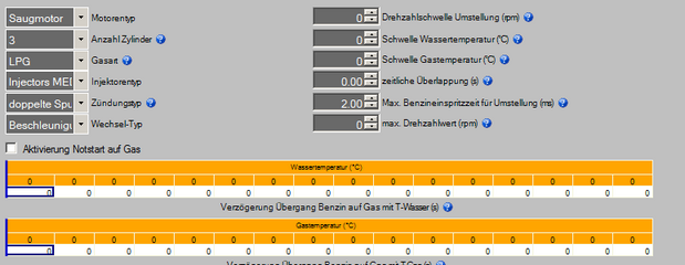

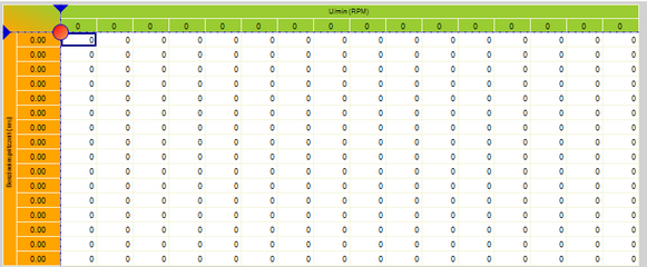

Hier sind noch ein paar Bilder vom Fehlerspeicher und der verloren gegangenen Konfiguration:
Der Datenverlust war so umfangreich, das die von einem baugleichen Steuergerät gesicherte Kalibrierungsdatei den Verlust nicht vollständig beheben konnte.
Ein Ergänzen, der noch fehlenden Daten, ist auch nicht vollständig geglückt, so das am Ende die Kalibrierung komplett neu geschrieben werden musste.
