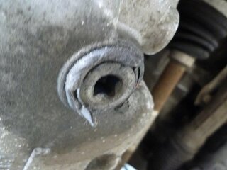

ich wollte an meinem neuen gebrauchten Dacia MCV, Baujahr 2012 einen ersten Ölwechsel selbst machen und sehe, dass die Ölablassschraube mit einer schwarzen Paste abgedichtet ist. -> siehe Bild im Anhang.
Ich möchte die Ölablassschraube rausdrehen. Was mache ich, wenn es dann mit einer Alu-Dichtung mit Gummilippe nicht dicht wird?

Es scheint so als ob die etwas anderes zum abdichten genommen haben.
Das wird nicht original sein. Eventuell deshalb weil Sie die original Dichtung grade nicht zur Hand hatten.
Der originale Aluring mit Gummidichtung dichtet sehr gut ab. Ich denke mit der original Dichtung wird es funktionieren.
Evtl. hatten die keine neue Schraube zur Hand....
Ich würd´mir auf jeden Fall das Gewinde ( in der Ölwanne) genau anschauen!:think:
Neue Schraube mit Dichtung benutzen! ~ 2-3 €
Möglicherweise ist das Gewinde überdreht worden und man hat die Schraube "eingeklebt". Dann hast Du ein Problem.
Gehe die Sache an, wenn Du am nächsten Tag den Wagen nicht brauchst. Dann kannst Du, im schlimmsten Fall die Schraube wieder einkleben und die Dichtmasse ausreichend trocknen lassen.
Danke für die Hinweise eine neue Ölablassschraube und falls nötig eine Gewindebüchse statt Dichtmittel zu verwenden.
Da der vorherige Ölwechsel von einer Fachwerkstatt gemacht wurde (mir liegt die Quittung vor), habe ich die Hoffnung, das die Vermutung, dass es zur Absicherung verwendet wurde, zutrifft.
Nun bin ich vorbereitet und werde die Ölablassschraube rausdrehen. :blush:
