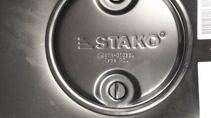

Dort steht auch: "Irrtümer vorbehalten" Das der Ersteller der deutschen Dacia Webseite irrt, ist ja schon mehrmals in der Praxis nachgewiesen worden. Zusätzlich hatte ich dir noch die technischen Daten von der Markteinführung verlinkt, wo die Angabe mit 50 Liter brutto und 40 Liter netto korrekt ist.
Bis du in der Lage deinen Tankaufkleber zu fotografieren oder die Daten abzuschreiben?

@turant wie Begriffsstutzig kann man eigentlich sein ? Stako = tankhersteller .... wenn die nach Abgleich der Nummer sagen 50/40 dann ist das so

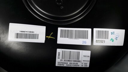

Ich bin in der Lage :)
Aber von der Litermenge seh ich trotzdem nichts.
