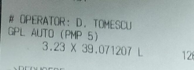

Beim vorigem Auto hatte ich auch einen 50l-Tank, bei dem konnte ich auch maximal 42 Liter tanken. Gestern habe ich getankt, der Tank war noch nicht leer, es gingen 39 Liter rein:
