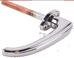

Wenn zu Hause ein alter Tür- oder Fenstergriff rumliegen sollte, - der hat auch 8mm Vierkant.
Wer kein Vertrauen in die Haltbarkeit des Griffes hat, kann darauf auch einen 8er Gabelschlüssel ansetzen.
Das Lösen mit einer Türklinke (hatte ich früher auch so gehandhabt) ist nicht das große Problem, eher, die Schraube ordentlich auf 20 Nm wieder festzuziehen. Mit der Türklinke braucht man schon ein ziemlich "sensibles Händchen"! :lol: Ich hab deshalb bei unseren beiden Dacias überall von Luis gegen normale Ölablasschrauben getauscht, sie haben sogar noch einen Magneten integriert (ob man ihn wirklich bräuchte, ist natürlich eine andere Frage).
