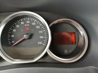

seit heute morgen wurde mir folgendes im Anhängenden Bild angezeigt. Hat dies schon einmal einer gehabt? Ich war in der Werkstatt, dies sagtenes wär ein Fehler vom Leerlaufschalter drauf gewesen. Das Symbol wird aber weiterhin auch nach reset angezeigt.
Kann das evtl. auch mit einer Einstellung im Micom Menü des Media NAV zusammenhängen?
Es leuchtet keine Motorleuchte und der Wagen läuft Einwandfrei.
Besten Dank vorab für euer Input

Hmm ... 20.000 km ... könnte das OCS (Ölkontrollsystem) beim Diesel für verantwortlich gewesen sein.
Leuchtete da auch die Wartungsanzeige? Was wurde denn genau durchgeführt?
Was steht denn in deinem „Fahrzeugspezifischen Datenblatt für Garantie und Service“ für Zeiten u. Wartungsintervalle?
Bei dem Baujahr sollte das Fahrzeug eigentlich schon Dacia Service-A / Dacia Service-B sein.
Dann gilt eigentlich was @lajo oben geschrieben hat.
GELÖST
War eben nochmal kurz in der Werkstatt diesmal war ein anderer Kollege da - Ist die Wartungsanzeige gewesen. Mir kam es nur komisch vor daher keine km Zahl runterzählte. Ich hatte die Wartung einwenig vorgezogen gehabt und anscheinend wurde der Zähler daher nicht zurückgestellt.
Danke für eure Inputs.
