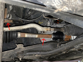

so langsam frustriert mich mein Lodgy immer mehr.
Mittlerweile zeigt sich ordentlicher Rostbefall an der Antriebswelle an den Querlenkern(?) und auch die Bremstrommeln sind etwas betroffen.
Mein Lodgy ist erst seit Januar auf der Straße und hat nun fast 12.000km auf der Uhr.
Beim Radwechsel im April war noch alles in Ordnung, dann vor ca. einem Monat der Schock als ich auf die Winterräder tauschen wollte.
Ehrlich gesagt hatte ich so einen Befall an Rost an diesen Bauteilen bei keinen meinen Fahrzeugen gesehen, erst recht nicht nach sehr kurzer Zeit.
Mir kam der Gedanke dass dies normal sein könnte, jedoch nach einem direkten Vergleich mit einem fast exakt gleichen Lodgy (der nur 6 Monate Älter ist) und nicht mal im Ansatz Rost zeigt, befürchte ich das dies wirklich nicht normal ist.
Wie sieht es bei euren Lodgys aus?
Blüht dort ebenfalls der Rost oder ist noch alles in Ordnung?
Vielen Dank!
PS: Das auf der Oberseite der Antriebswelle ist ein wenig Unterbodenschutz, falls ihr fragt was das schwarze Zeug da sein sollte.
Dies war schon bei der Auslieferung so.

An diesen Teilen ist immer Flugrost, sofern nicht lackiert oder mit Unterbodenschutz behandelt.
Ich bin mir ziemlich sicher dass zumindest die Antriebswelle lackiert war.
Die Bremstrommel ist 100% lackiert.
Dazu gibt es schon viele Themen hier im Forum, das ist völlig normal das die Achsbauteile garnicht bis ganz wenig lackiert sind
Nimm eine Draht Bürste, kauf dir eine Dose Hammerit und pinsel alles damit ein. Habe ich damals bei meinem Duster auch gemacht.
Danke!
Die Themen hatte ich auch gefunden, trotzdem war ich verwundert dass der Lodgy meiner Bekannten an diesen Bauteilen überhaupt keinen Rostbefall zeigt.
Kann man aber selber etwas tun, die Teile sind in der regel nicht geschützt. Rostentferner, Grundieren, dann nach wahl lack, unterbodenschutz oder anderes geeignetes draufmachen. Bremstrommeln auch lackieren.. Sieh es als Hobby..
