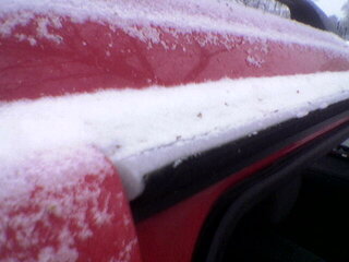

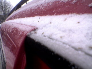

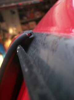

Mein Versuch das Problem zu lösen
Habe im Baumarkt Fugen Füll Profil gefunden.Eigentlich zum auffüllen von Dehnungsfugen an Fenstern und Türen (wie passend) :D
5 Meter lang,15mm im Durchmesser und ganze 3,99 € :rolleyes:
Wo kein Platz ist kann auch nichts liegen und somit auch nicht reinfallen.
Vorausgesetzt man macht den Rest mit einem Besen oder Handfeger weg.
Da das Material PU Schaum ist lässt der anfängliche leichte Druck beim öffnen der Türen nach weil sich das Material schnell anpasst.Nur im Bereich der Türkante vorn (zur Haube hin) sollte man leer lassen weil die Ecke sonst das Material heraus zieht.
Mein Fazit bisher:
Schnelle und Preiswerte alternative
Super Idee, son' Zeugs habe ich auch noch herum liegen. Hast du das irgendwie verklebt, oder einfach nur in die Rinne gedrückt?
Haben auch den "kleinen" Nigrin-Feger... Allerdings überlege ich den Teleskopbesen zu besorgen, um einfacher das Dach freiräumen zu können...
Einfach nur rein gelegt,dadurch das der Platz etwas geringer ist als der Durchmesser des Materials klemmt er sich ein wenig fest.
Lässt sich aber immer wieder raus nehmen um darunter sauber zu machen.
