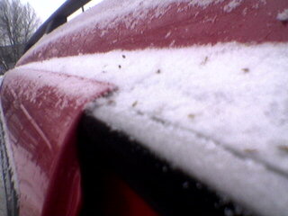

Schnee auf dem Sitz [zusätzliche Türdichtung für Dacia Generation I]

Ich persönlich wisch mal kurz mit der Hand über die Türoberkante, der Schnee ist weg und gut isses.
Zusatzdichtungen vor allem im Falzbereich kommen für mich nicht in Frage, weil sie zwangsläufig auch zu Staunässe und erhöhter Korrossionsgefahr führen.
Wer langfristig Lackflächen im Türfalzbereich beobachtet der sieht auch, daß die Dichtungen an den Kontaktflächen den Lack abreiben.

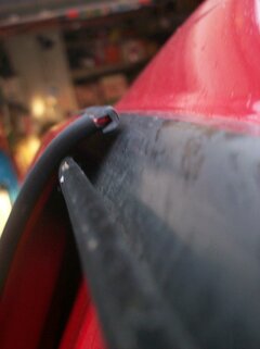

Schaumstoffprofil in der Türdichtung
Das ist ein einfaches rundes Schaumstoffprofil so wie ein Stück Seil z.B.
Ich habe leider kein link zur Hand.
Aber ich muß feststellen das Zeug hat sich zum Teil so eingedrückt das ich es jetzt wieder erneuern muss.Auch habe ich das Material am Ende ,in der Mitte und am Anfang mit etwas Doppelseitiges Klebeband fixiert.

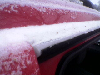

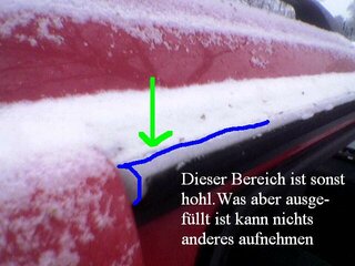

Habe im Baumarkt Fugen Füll Profil gefunden.Eigentlich zum auffüllen von Dehnungsfugen an Fenstern und Türen (wie passend) :D
5 Meter lang,15mm im Durchmesser und ganze 3,99 € :rolleyes:
Wo kein Platz ist kann auch nichts liegen und somit auch nicht reinfallen.
Vorausgesetzt man macht den Rest mit einem Besen oder Handfeger weg.
Da das Material PU Schaum ist lässt der anfängliche leichte Druck beim öffnen der Türen nach weil sich das Material schnell anpasst.Nur im Bereich der Türkante vorn (zur Haube hin) sollte man leer lassen weil die Ecke sonst das Material heraus zieht.
Mein Fazit bisher:
Schnelle und Preiswerte alternative

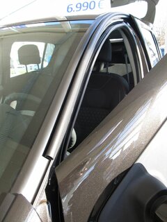

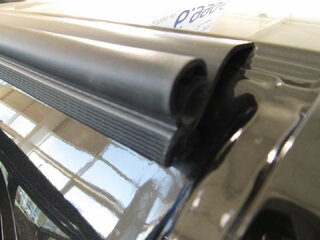

wie soeben über den SanderoII/SanderoStepwayII geschrieben gab es bei Dacia ein Regenrinnen-Facelift. Augenscheinlich dürften diese Gummis auch bei allen anderen Dacias passen. Die Frage nur: reicht diese SanderoII-Länge auch für Lodgy und MCV? Gummirinnen lagen beim Dacia MCV damals bei ca. 30,-€/Stück. Wer misst nach oder rüstet "Original" nach?
LG Bernhard
