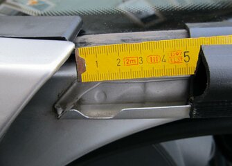

wie soeben über den SanderoII/SanderoStepwayII geschrieben gab es bei Dacia ein Regenrinnen-Facelift. Augenscheinlich dürften diese Gummis auch bei allen anderen Dacias passen. Die Frage nur: reicht diese SanderoII-Länge auch für Lodgy und MCV? Gummirinnen lagen beim Dacia MCV damals bei ca. 30,-€/Stück. Wer misst nach oder rüstet "Original" nach?
LG Bernhard

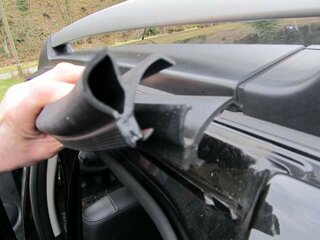

Bernhard hat nun die Dichtung vom Duster Ph2 an seinen beiden Dacia's nachgerüstet.

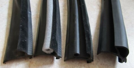

Türdichtungen Duster
Teil 6 linke Abschlussdichtung Ph2 10cm zu kurz für den MCV I
Teil 5 rechte Abschlussdichtung Ph2 10cm zu kurz für den MCV I
beide Seiten Duster Ph1 Länge?
Abschlussdichtung links Logan/Sandero II
Abschlussdichtung rechts Logan/Sandero II 44€ brutto
Abschlussdichtung links Lodgy 46€ brutto
Abschlussdichtung rechts Lodgy 46€ brutto

die alte Ausführung kostet ca.25€, die neue aktuell verbaute (wie auf dem Bild)pro Seite ca. 50€.
Nachtrag,
die neue Duster-Dichtung ist leider 10cm zu kurz für den MCV I.
na das ist ja ein wirrwarr an informationen. der dort hat geschrieben, dass es 10cm zu lang waere.
halten tut es, weil es statt der alten dichtung montiert wird, und zwar genauso wie diese. bzgl preis habe ich meinem freundlichen mal ne mail geschickt..
versuche etwas zu entwirren.
Die neuen Dichtleisten des Dusters sind um sie an den MCV I zu montieren 10cm zu kurz, wer sie sich an den Duster erste Ausführung montieren möchte hier die Bestellnummer, 768618281R Fahrerseite, 768609847R Beifahrerseite, zwei BestNr. aus dem grund da im Bereich des C-Säulenbereichs die Dichtung leicht angeschrägt ist. Bilder werden von Texas eingestellt.
