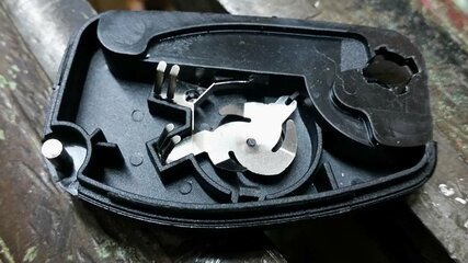

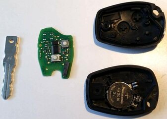

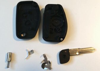

So, mal einen kurzen Zwischenstand zu meinem Umbau.

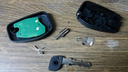

Also ich habe mir mal ein paar Klapper gekauft (scheint ein anderes Modell zu sein, der Druckknopf ist verchromt):
und dann alles auseinander genommen:

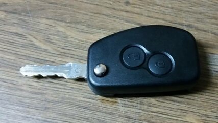

Wie vermutet passen die Bärte prima ;)

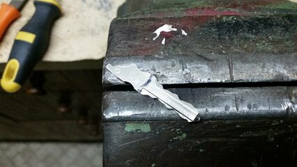

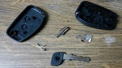

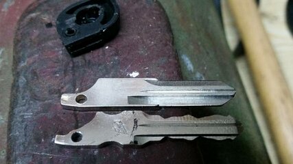

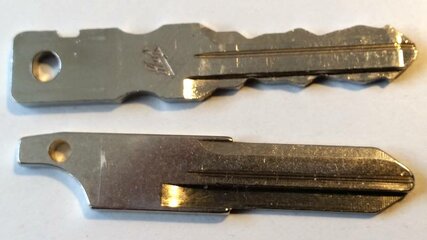

Ich hab dann mal angerissen wie der "falsche" Bart bearbeitet werden muss:
Heißt der original Bart muss abgefeilt werden damit dieser in die Schwingmechanik passt und es muss ein neues Loch gebohrt werden um diesen dann in der Mechanik zu fixieren :).
Das mit dem feilen ist kein Problem (da sich bei sowas meine natürlich Faulheit durchsetzt hab ich mit dem Schleifbock angefangen) - nur das Bohren :(.

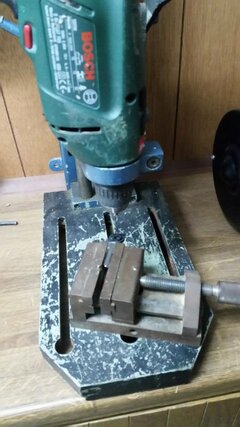

Denn leider habe ich habe meine beiden "kleinen" Bohrmaschinen auf dem Campingplatz und mit dem pneumatischen Bohrhammer gehe ich da jetzt mal nicht dran...

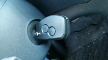

Ich habe auf obigem Bild nochmal (schwarz) markiert wie weit der original Schlüssel ins Zündschloß wandert. Wie viel Platz / Luft der Klapper da noch hat sieht ja jeder. Wenn der original Bart nun fertig bearbeitet ist muss dieser "nur" wieder in den Schwinger gesetzt werden und das aufgebohrte Loch mit einem Metallstift verklebt werden. Da mein Messschieber auch im Keller liegt kümmere ich mich um den Durchmesser des Stiftes erst wenn es bei meinem Klapper weiter geht. Heißt am Montag - wenn ich eine Bohrmaschine habe und wir wieder in unseren festen 4 Wänden sind ;).

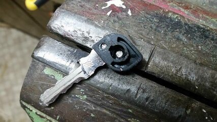

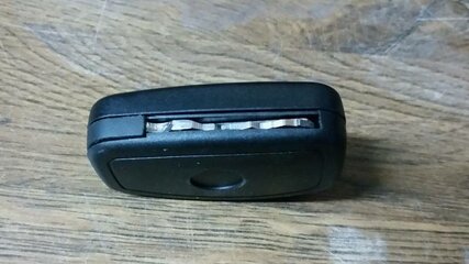

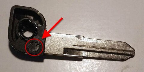

Als Beispiel ist alleine die Kunststoffart vom Bart, also der "Schwinger", eine andere als der Kunststoff vom Gehäuse (PP) und somit keiner der sich mit einem Heißluftföhn effektiv bearbeiten lässt. Das habe ich dir bei deinem Schmelzschaden schon durch die Blume geschrieben.
Bei meinem Rohling sieht man sehr gut wo der Bart im Gehäuse vergossen wurde und genau an der Stelle habe ich auf- und durchgebohrt ;)

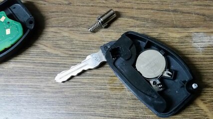

Die zerlegten Schlüssel (original und Klappmechanismus) zeige ich nicht noch einmal, die Bilder sollten wir alle kennen (egal von wem) ;).
Um den "falschen" Bart aus dem Schwinger zu lösen habe ich diesen einfach an der Gussstelle ausgebohrt - zuerst mit einem 1mm und dann letztendlich mit einem 3mm Bohrer (was auch dem Durchmesser des Loches im Bart entspricht).

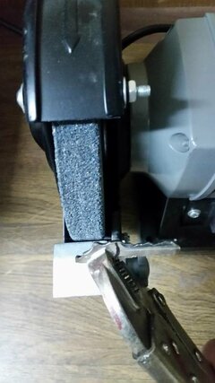

Wie bei den Bildern weiter oben zu sehen ist hatte ich, per Reißnadel, die Außenkonturen des "falschen" Bartes auf den HUF-Bart übertragen.
Heißt, nachdem übertragen der Außenkontur und des Loches ging es weiter an den Schleifbock, alternativ kann man natürlich auch sägen oder nur feilen (hatte ich erwähnt das faul bin :rolleyes:).

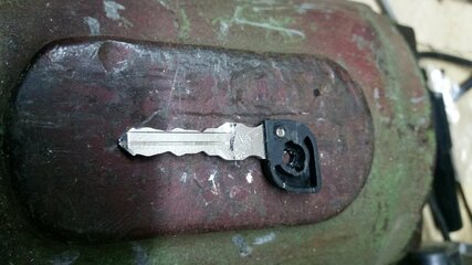

Den so vorgeschliffenen HUF-Bart habe ich dann mittels Rund- und Flachstumpffeile weiter bearbeitet...
und immer wieder getestet in weit dieser in den Schwinger passt

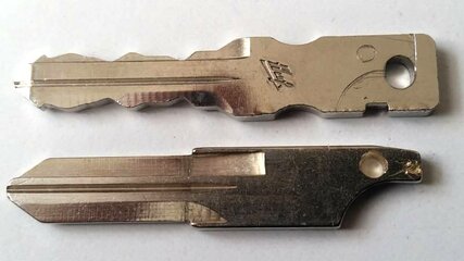

Bei dem letzten Bild kann man dann auch sehr gut die Körnung erkennen - die ich in die Mitte der angerissenen Bohrung (der Übertrag vom "falschen" Bart) eingeschlagen habe - die nun mittig in dem aufgebohrten Schwinger sitzt.
Also habe ich de HUF-Bart wieder eingespannt und das Loch gebohrt.

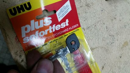

Allerdings muss ich hier anmerken das ich nicht weiß ob und wie die Bohrung im HUF-Bart notwendig ist. So wie ich diesen bearbeitet habe sitzt er ziemlich fest im Schwinger.
Die letztendliche Verbindung habe ich nun mit einem 2-Komponentenkleber vorgenommen.

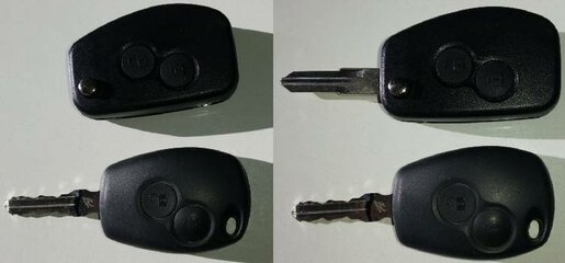

Aber das Ergebnis ist dann ein HUF-Klapp-Schlüssel in ca 2 Stunden Arbeitszeit.
Ausgeklappt:13 Fertig 1.jpg
Eingeklappt:14 Fertig 2.jpg
Und das beste ist - das Dingen funktioniert auch :)
