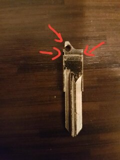

Update: mein Rohling war etwas anders vergossen und daher nicht so leicht aus dem Schwinger zu lösen - ich ging ja von anderen Vorraussetzungen aus. Er hatte kleine Kerben in den Seiten, die dann im Schwinger ausgefüllt waren. Entsprechend war Kraft nötig, um die Nasen herauszubrechen.
Den Huf-Bart habe ich dann ganz klassisch mit nem Dremel zurechtgefräst, in den Schwinger geklebt und die Platine umgebaut. Bei der Gelegenheit gleich noch ne frische Batterie, Feder spannen und fertig.
Direkt am Auto ausprobiert und es tut alles ganz wunderbar. Wenn man es mal gemacht hat, dann ist es keine große Sache. Der Nervenkitzel besteht darin, seinen originalen Schlüsselbart quasi zu opfern und gaaaanz vorsichtig, Stück für Stück, passend zu dremeln. Wenns schief geht, dann steht man nämlich mit nur noch einem Schlüssel da.
So, habs jetzt auch nochmal im Bild.
Die roten Pfeile zeigen besagte Einkerbungen sowie oben, dass es da auch ein bisschen nach innen versetzt ist.
Das Loch hätte es demnach wohl nicht gebraucht. Macht aber auch nichts.
Gehäuse ist dasselbe wie bei Michael.

Schon interessant mit wie vielen unterschiedlichen Huf-Rohlingen da gearbeitet wird. Mit deinem haben wir ja schon drei. Der von Heinrich aka Erika140 war ja noch etwas anders...
Aber ansonsten hast du natürlich vollkommen recht. Man muss sich halt "trauen" einen Schlüssel zu opfern ;).

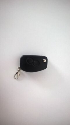

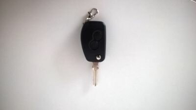

Hab jetzt meinen Klappi von Heinrich bekommen.
Nach anfänglichen Schwierigkeiten funktioniert er tadellos.
Den Rohling hab ich hier für'n Zehner bestellt
Renault 2 Tasten Klappgehäuse mit VAC102 Schlüsselschaft - Autoschluessel-finder (http://www.autoschluessel-finder.de/produkt/renault-2-tasten-klappgehaeuse-mit-vac102-schluesselschaft)
Heinrich hat ihn mir für'n Fuffi zusammen gebaut. Sogar noch mit Karabinerhaken und ner neuen Batterie.
Ja ich weiß, selber machen ist billiger.
Da ich aber dafür kein Werkzeug habe und mehr zur Faulheit tendiere halte ich den Preis für angemessen.
