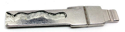

Zunächst muss der eingefasste Rohling aus der Halterung gelöst werden.
Dazu ist beim Umbauschlüssel an der markierten Stelle eine kleine schwarze kreisrunde Vertiefung. Diese habe ich mit einem 3er Bohrer durchbohrt. Anschließend kann der Schlüsselbart entnommen werden. Wenn man nun beide Schlüsselbarte übereinanderlegt, erkennt man schnell, dass der entnommene am Ende eine andere Passform hat als der Standardschlüssel. Legt man die beiden Schlüssel übereinander und fixiert diese, hat man die Möglichkeit den Rohling als Schablone zu nutzen. Man nehme einen wasserunlöslichen Stift und färbe alles ein, was überschüssig ist. Zusätzlich empfiehlt sich die neue Lochung ebenso zu übernehmen.
Mit einer Metallsäge lässt sich dann der Zielschlüsselbart so anpassen, das beide Enden übereinstimmen sollten. Die neue Lochung empfehle ich mit einem 2er-Bohrer zu machen. Nach der Sägearbeit empfiehlt es sich mit Sandpapier oder einer Feile das Ganze etwas abzuschleifen. Der Zielschlüsselbart sollte nun in die schwarze Plastikfassung passen und die neugebohrte Lochung passgenau in der Lochung des Plastikgehäuses sitzen.
Im Folgenden habe ich einen kleinen Metallstift mir zurechtgesägt, der in die Lochung eingesetzt wird, so kann der Schlüssel später nicht mehr aus seiner Halterung.
Hierfür habe ich von einem kleinen Imbusschlüssel das Ende abgesägt, dieser dient nun als Halterstift. Damit alles wirklich fest hält habe ich den restlichen Raum neben dem Stift mit einem BluFix für Plastik gefüllt und gehärtet. Das ganze sollte sonst auch mit einem ordentlichen Komponentenkleber funktionieren. Überschüssiges habe ich nach dem Aushärten mit einem Cuttermesser abgeschnitten und schlussendlich abgeschliffen mit Sandpapier.

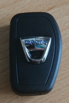

Da ich nun einmal dabei war daran zu arbeiten habe ich mir über eine 3,2,1 Plattform einen kleinen Dacia Pin bestellt.
Diesen habe ich auf der Rückseite des Schlüssels befestigt. Die Sicherungsnadel habe ich mit einem Seitenschneider gekürzt und eine kleine Lochbohrung auf der Schlüsselrückseite vorgenommen. Es lohnt sich vorher die Batterie herauszunehmen.
Anschließend habe ich den Pin mit BluFix fixiert und die Masse ausährten lassen, so sitzt der Anstecker sicher und fest. Hier das Ergebnis:
Mit einer Metallsäge lässt sich dann der Zielschlüsselbart so anpassen, das beide Enden übereinstimmen sollten. Die neue Lochung empfehle ich mit einem 2er-Bohrer zu machen. Nach der Sägearbeit empfiehlt es sich mit Sandpapier das Ganze etwas abzuschleifen. Der Zielschlüsselbart sollte nun in die schwarze Plastikfassung passen und die neugebohrte Lochung passgenau in der Lochung des Plastikgehäuses sitzen.
