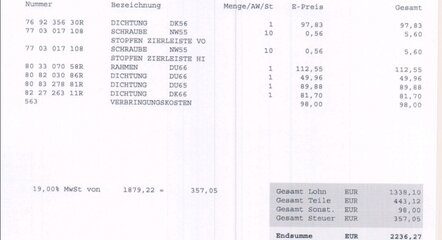

Vertragswerkstatt sagte, die Schiebetür müsse eingestellt werden. Kostet ca. 2800€, nach einem ziemlich bescheidenen Gespräch mit dem Kundenservice und darauffolgenden Kontakt mit der Werkstatt beteiligt sich Renault mit 500€. Beifahrertür und Kotflügel mussen auch eingestellt werden.

Kostenvorschlag erstellt 06.12., Rückinfo Renault über Beteiligung am 07.12. mit Gültigkeit 30 Tage. Info an den Kunden erst 14.12 (s.o.).

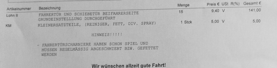

Heute habe ich nun endlich den Kostenvorschlag erhalten. So sieht der aus, wenn ich bestelle "Schiebetür einstellen":
Übermorgen habe ich einen Termin bei einer Fachwerkstatt.

Ich bin ja noch eine Antwort schuldig.
Brutto 173,74€, sogar für beide Seiten. Das Klappern auf der Fahrerseite ist viel weniger, und die Tür auf der Beifahrerseite kann ich nun das erste mal in diesem Autoleben richtig sachte zuschieben.
Nen Kaffe gabs dort auch und einen neuen Kunden haben sie gewonnen.
Das sind ja gute Nachrichten, hoffentlich bekommst du das "viel weniger" Klappern auch noch weg.
Wer gut schmiert, der gut fährt, die Laufschienen von Türen sollten öfter mal kontrolliert,
gereinigt und nachgefettet werden, dann laufen die Türen leicht und gut.
Der Hinweis auf die Fahrertür-Scharniere weiter unten auf der Rechnung bringt mich zur Frage in die Runde :
Müssen beim Dacia die kompletten Scharniere getauscht werden, oder kann man die Achse einzeln tauschen ?
Bei meinen ollen C Kadetten war die Achse ein Federstahl-Spannstift ( 8mm x 40mm ) ,
der mußte alle paar Jahre ausgetrieben werden, und durch einen neuen ersetzt werden,
im alten Spannstift waren immer schon dünne Bereiche reingerostet, da kam das Spiel her.
