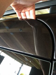

Ich habe seit dem Kauf des Dokker Probleme mit der Schiebetür auf der Fahrerseite, diese hängt schief, klappert und steht im hinteren Bereich oben zum Dach soweit ab das ich meine Hand zwischen Dach und Schiebetür stecken kann, gemessenes Spaltmaß beiträgt 15mm +. Ich kämpfe jetzt schon über 2 Jahre mit meinem Händler, dieser behauptet jedoch die Tür wäre nicht einstellbar was ich mir aber nicht vorstellen kann und auch nicht glaube. Gibt es hier irgend jemand der mir konkret eine Aussage zum Thema geben kann und vielleicht eine Kopie der Dacia Unterlagen zu den Spaltmaßen der Schiebetür geben kann um dem Händler zu beweisen daß es geht? Ich wäre euch sehr dankbar!
Hier noch ein Bild zum verdeutlichen

EInstellen kann man da wirklich nichts ausser man feilt - so wie ich - die Halterung bei den Langlöchern etwas nach damit die Türe weiter zur Karosserie gezogen wird ...
Aber so wie bei dir , da kann man ja fast campen in dem Spalt ...

Aber sicher läßt die sich einstellen!
Für die Einstellung werden die Bauteile verstellt:
-die Schienenarme hinten
-die Zentriervorrichtungen
-die Schlossfallen
Verstellen läßt sich:
hintere Höhe
vorderes und hinteres Spaltmaß
vordere Höhe
Passgenauigkeit hinten mit der Karosserieseite im oberen vorderen Bereich
vordere untere Passgenauigkeit
hintere untere Passgenauigkeit
hintere Passgenauigkeit
vordere Passgenauigkeit
vordere Zentriervorrichtungen
Hier wären die zulässigen Spaltmaße:
Von Dacia als zulässige Spaltmaße und Funktionsspiele festgelegte Toleranzen (Gen.2) in mm
Es ist wohl die komplizierteste Einstellarbeit die es am Dokker überhaupt gibt, die einer allein eigentlich nicht schaffen kann.
Verändert man ein Maß, ändern sich auch fast alle anderen, fast wie beim Zauberwürfel.
p.s.
Dazu muß auch noch die vordere Tür korrekt eingestellt sein, und bei Bedarf ebenfalls verändert werden.
Denn die beiden Türen haben ja über der B-Säule in voller Höhe Begegnungsmöglichkeiten.

So, kleines Update. Habe heute eine andere Dacia Vertretung aufgesucht und die Problematik geschildert. Der Serviceberater und der Werkstattmeister haben es sich ein paar Sekunden angeschaut und gesagt, das ist doch eine Kleinigkeit. Termin Anfang Oktober bekommen, Sache wird auf Garantie erledigt und fertig war seine Aussage. Das einzige was er nicht versprechen kann ist das die Tür im oberen Bereich wo ich meine Finger reinstecken kann bis ganz ran kommt. Da gäbe es wohl extreme Probleme mit den Zulieferern der Schiebetür, die sind wohl teilweise schon von der Fertigung her verzogen. Ich bin auf das Ergebnis gespannt und halte euch auf dem laufenden. Ist mir der Spalt anschließend immer noch zu groß geht die Sache wieder an den Kundenservice, dann will ich eine neue Tür. Denen ihr Problem wenn die QM im Werk nicht funktioniert.
