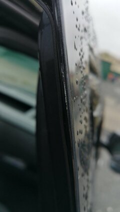

Die Schiebetür auf der Beifahrerseite schabte am Heckfenster. Das wurde von der Vertragswerkstatt Herbst 2018 auf Garantie ausgebessert.
Nun habe ich winzige Lackabplatzer an der Schiebetür und in gleicher Höhe an der Vordertür. Eine Berührung kann ich beim Schließen mit bloßem Auge nicht erkennen.

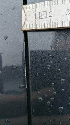

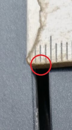

Der Spalt ist übrigens oben und unten gleich.
Das obere Bild zeigt die Beifahrertür.
Unten ist links die Schiebetür

Dank Texas - das macht das ganze noch viel ominöser... lass dir doch einfach einen schriftlichen Kostenvoranschlag machen, dann müsste ja ersichtlich werden woher der abartige Preis kommt.
Achja und laut der Spaltmaß Liste von Seite 1, liegst du in der Toleranz - somit ist zumindest aus der Ferne nichts ungewöhnliches zu erkennen.
Seitentür vorne/Seitentür hinten 4,5 ±1

Ich finde auch komisch, dass nur oben Lackplatzer sind. Schwingt die denn oben mehr? Nicht, dass es "nur" Lackschäden ohne mechanische Beeinflussung sind

Auf dem Foto mit dem außen aufliegenden Meßstab kann man überhaupt nichts richtig erkennen. Da liegt doch niemals der Meßstabanfang genau über der Innen(!)kante? Selbst wenn ich den ungefähren Perspelktivfehler abziehe, würde ich nach starker Bildvergrößerung eher von maximal 2 mm ausgehen. Damit wäre die Toleranz deutlich unterschritten.
Da gehört eine Schieblehre in(!) den Spalt. Oder noch besser eine verstellbare Dickenlehre. Mit der kann man im Spalt auch schön hoch und runterfahren und beschädigt keinen weiteren Lack.
