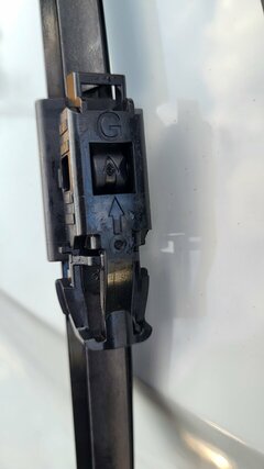

a) die Valeo VF916 (577916) passen korrekt auf Sandero 3/Stepway und Jogger, denn der Clip G (alias Fitting No.12) ist dabei.

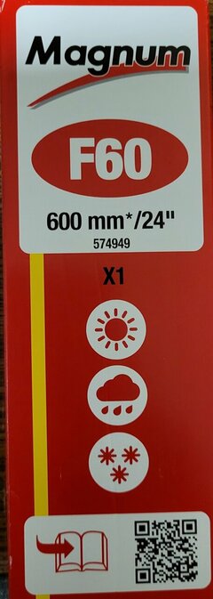

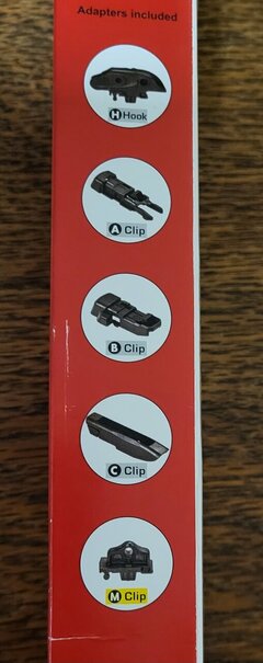

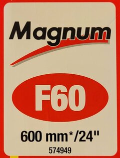

b) der Magnum F60 X1, den es bei 'action' einzeln für 5,95 € gibt (ebenfalls von Valeo hergestellt, aber mit der Nummer 574949) hat zwar die richtige Länge von 600 mm für die Fahrerseite, passt aber nicht, denn er hat nur die Clips A/B/C/H/M dabei.
c) das Umfriemeln eines solchen neuen Wischerblatts mit einem gebrauchten, noch vorhandenen Clip G ist bestimmt möglich, weil der Grundhalter gleich ist – ich würde es aber nicht empfehlen, weil man stark am Plastik rumbiegen muss, so dass das Wischerblatt zwar schließlich am Clip einrastet, dann aber recht viel Spiel hat. Und wie schon jemand richtig bemerkt hat, bei hohen Geschwindigkeiten eventuell davonfliegt. Das Risiko würde ich nicht eingehen.

Habe ich mir schon fast gedacht. War letzt noch zu Action hin und habe mir die Clips angeguckt auf der Verpackung.
Ein anderer Karton bzw Wischer war schon auf und das Plastik wirkte billiger an sich und in der Verarbeitung. Wirkte zumindest so bzw kam mir so vor ohne direkten Vergleich.
