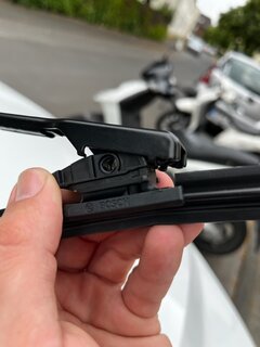

Kann mir irgendwer mal erklären, wie die BOSCH A994S AEROTWIN da ran passen sollten ?
Lieben Gruß
Wie die Hunde, von "hinten" her einschieben. Der Halteclip zum eigentlichen fixieren kommt dann vorne aus dem Ausschnitt raus.
