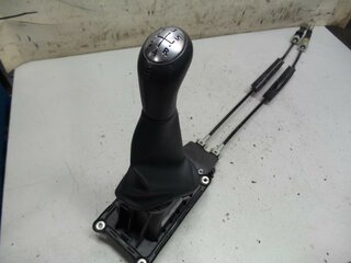

Könnte auch die Schaltkulisse sein wie bei mir.
Wählhebel bleibt nicht in der Mittelstellung im Leerlauf und der 3. Gang klackerte beim einlegen.
Da du einen 2019 hast, ab in die Werkstatt.
Ja, würde auch sagen ab in die Werkstatt.
Neue Schaltkulisse(die ist inkl. Seilzüge) rein, dann sollte es wieder funzen.

zum Problem "Schaltknauf klemmt", könnte evtl an den Seilzügen liegen. War bei mir auch, dass der Knüppel
vom 2. oder vom 5. Gang nicht oder schlecht in den Leerlauf zu bewegen war.
In der Werkstatt wurde die komplette Schaltkulisse mit den Zügen getauscht, alles ein Teil komplett.
(War alles auf Garantie, die Kulisse mit den Zügen kostet etwa 150 Euro plus der Einbau)
Es wurde festgestellt, dass die Züge irgendwann mal geknickt wurden (wohl ab Werk!?), und darum war es sehr schwergängig.
Das Fahrzeug war regelmäßig bei der Inspektion, es hat aber da keiner gemerkt, mir ist es dann aufgefallen, weil es sich mit der Zeit immer weiter verschlechtert hat
Die Wärme könnte jedoch auch darauf hin deuten, dass es vom Getriebe kommt. Bei mir waren es die Züge, und
völlig Tempereratur unabhängig.
