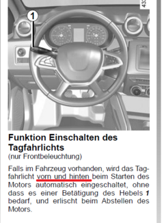

Hallo, auf der Beifahrerseite habe ich diesen Aufkleber gefunden, das gestrichene ist die FIN
Ich gehe aber tatsächlich davon aus das es ein Auto für den deutschen Markt ist. Die Bedienungsanleitung für Auto und MediaNav sind auf deutsch. Gewundert habe ich mich nur das der Nachweis der durchgeführten Service auf den letzten Seiten der Bedienungsanleitung ist und es dafür kein separates Heft gibt

Ich habe auch den Blue dci 115 da ist das auch mit dem Anhänger so und die Rückleuchten leuchten auch beim Tfl. So wie ich das verstanden habe hat Dacia das bei den Modellen ab bj 22 oder Phase 2 mit reingenommen das skandinavische TFL
Danke für Deinen Bericht. Also scheint das ja bei allen Duster aus Modelljahr 2022 so zu sein.
Zumindest ist der hier genannte Hinweis mit dem skandinavischen TFL ein guter Tipp. Nach unserer Rückkehr werde ich das Problem bei unserem Händler mal ansprechen
Danke und Gruß Peter
