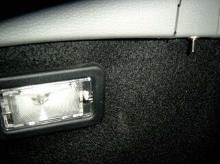

Mich nervte das ewige Lichtchen auch sehr. Meine Nachrüstung war aber etwas schlichter..
Mein jüngster Sohn ist Elektriker im zweiten Lehrjahr und ich sagte: lass uns mal einen Schalter einbauen!
Er fand was in seiner Reste-Kiste, ich schob vorsichtig die Filzverkleidung etwas zur Seite, pulte die Kabel oben hinter dem Rand raus und Sohnemann hat den Schalter zwischengeschlossen. Mit dem Dorn vom Schweizer Messer hab ich ein kleines Loch in den Filz gebohrt/gedreht. Keine Ahnung, wie der Schalter fachmännisch heisst, man steckt ihn jedenfalls von hinten durch und von vorne kann man ein Gewinde aufdrehen, dann hält es im Loch fest.
Der Schalter von quka ist schön flach, meiner steht leider etwas ab, ich hab ihn deshalb extra in die "Ecke" gesetzt, damit er möglichst wenig im Weg ist.
War vielleicht nicht so professionell das Ganze, aber funktioniert nun auch seit über einem Jahr.

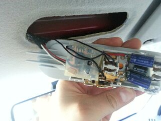

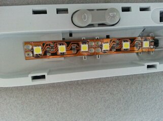

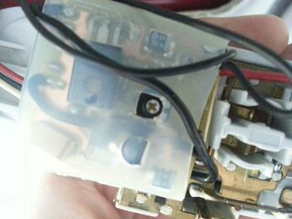

Also ich habe mir ein bisschen mehr mühe gemacht. Mich hat immer gestört das das licht immer an geht ob´s nun Hell oder Dunkel ist. Deswegen habe ich mir eine Platine gebaut damit das Licht nur wirklich bei Dunkelheit an geht
Über den Trimmer kann man den zeitpunkt bestimmen wie Dunkel es sein muss
Auserdem habe ich mir ein super hellen LED Streifen eingebaut
Über den kleine Sensor merkt er es wie Dunkel es ist

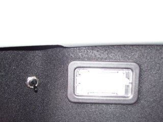

Ob etwas "spinnert" ist oder "überkandidelt" soll jeder für sich entscheiden. Die Ladeflächenbeleuchtung und ihre Bedeutung sollte jedem einleuchten. Aber warum nun hinten jedesmal das Licht angeht, wenn eine Seitentür geöffnet wird....ich weiß es nicht. Die Philosophie von Dacia verstehe ich in diesem Punkt eher nicht. Auch der Einbauort der seitlichen Kofferaumleuchte finde ich recht unüberlegt. Bei meinem Passat war die Heckladeleuchte oben mittig im Himmel. Egal wie hoch man etwas hinten eingeladen hat, man hat einen beleuchteten Überblick. Beim MCV braucht nur ein Koffer oder etwas anderes mittelhohes links eingeräumt zu werden....und schon wird es dunkel. Aus diesem Grund habe ich eine zusätzliche flache LED Leuchte in den Himmel plaziert. Diese ist schaltbar und nun habe ich den Tipp des Threadstarters genutzt und die seitliche Lampe ebenfalls schaltbar gemacht.
