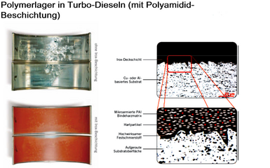

@ * : Kannst du das belegen, dass die Dacia's mit S&S einen anderen Anlasser haben? Ich behaupte das Gegenteil. Nicht mal bei Mercedes haben diese Autos einen besseren Anlasser....nur bei den ganz teuren Modellen.
Der Batterie ists egal, der Lima auch. Somit behaupte ich: die neueren Modell mit S&S haben die genau gleichen Starter und Batterien wie ohne, u.U: eine etwas stärkere Lima ? Mehr nicht.

Die Motoren haben ganz andere Gleitlager drin mit ner Polymerbeschichtung sonst würde sie die vielen Start/Stop Zyklen nicht aushalten.
