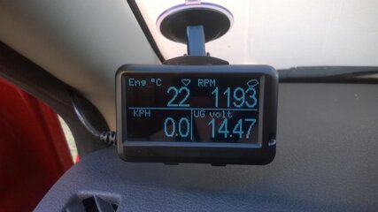

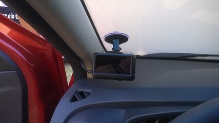

Ich habe in unseren Logan MCV II dieses Teil http://www.obd2-shop.eu/ultragaugeemv12-p-287.html eingebaut.
Funktioniert einwandfrei :lol:.
Ich wollte ja eigentlich nur eine Anzeige für die Motortemperatur haben. Die wurde ja bei den neueren Fahrzeugen "wegrationalisiert" :cry: .
Nun lasse ich mir eben digital anzeigen:
Motortemperatur
Bordspannung
Geschwindigkeit
Drehzahl
So brauche ich nicht mal den Tacho/Drehzahlmesser dauerhaft beleuchten ;)
Motortemperatur= Kühlwassertemperatur
Die Halterung ist ein Universalsaugnapf von ATU http://www.atu.de/shop/Hifi-und-Nav...on_w5286/Multi-Navigations-Halterungen-HA6844

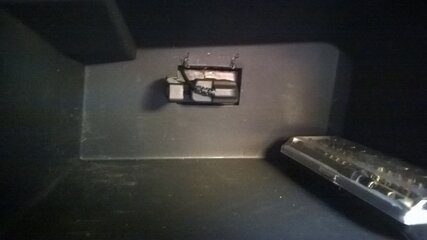

Das Kabel wurde unter dem Armaturenbrett-hinter Mittelkonsole(Radio) zum Handschuhfach verlegt.
Der Logan MCVII hat die OBD-Buchse im Handschuhfach :huh:.
Um den OBD-Stecker in das Handschuhfach zu kriegen, habe ich mich entschlossen oberhalb der OBD-Buchse den Haltesteg zu entfernen (Seitenschneider oder Metallsägeblatt).
Leider kann man den Stecker oder das Kabel nicht entfernen.
Mit etwas vorsichtiger Gewalt konnte ich den Stecker durch die entstandene Lücke zwängen. Vorher bitte die OBD-Buchse aus clipsen (seitliche Riegel zusammendrücken und Richtung Motor raus drücken).

Ich habe gute 15 Minuten für das Verlegen des Kabels gebraucht. 5 Minuten für Anschließen des Kabels an Scangauge und OBD 2 Anschluss. Einmal Zündung an und anschließend Motor starten, das war der ganze Aufwand.
Hast Du das Handschuhfach an sich an Ort und Stelle gelassen und die Öffnung hineingeflext?
Wie hast Du das Kabel dann verlegt?
Sorry für die Fragen, aber ich möchte mir da auch was machen, habe allerdings den Logan noch nicht vor mir und bin außerdem kein Auto-Bastler, mal abgesehen vom Tauschen des Nockenwellensensors etc., aber keine wirklichen Baumassnahmen.
