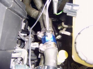

Einspruch! Bitte nicht mit einem "Anlegethermometer" verwechseln.
Meiner liegt im Wasserstrom, die Anzeige erfolgt Grad-genau und absolut verzögerungsfrei.
Pardon, DIESE Lösung ist "ordentlich".
Ist das der Schlauch ZUM Kühler?
Nein, dieser Fühler hat nur Sinn, wenn er in dem Schlauch sitzt, der als erstes warm wird (und immer warm bleibt).
Die Schläuche zum Kühler ("großer Kreislauf") werden vom Thermostat erst geöffnet, wenn der Motor bereits Betriebstemperatur hat und anfängt "zu warm" zu werden (je nach Ausführung zwischen 81 und 89°C).
Das kann beim Diesel, besonders im Winter bei kurzen Strecken, schon mal "nie" sein.
Dieser Sensor kommt also immer in den Schlauch des "kleinen Kühlkreislaufes", der vom Motor in den Innenraumwärmetauscher führt. (leicht zu finden, weil das der ist, der als erster warm wird).
