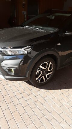

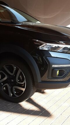

Es sind 6,5 mal 17 Zoll ET 40. Reifengröße 205 55 17. Sie passen 1 zu 1 auf den Sandero und der Tüv hat auch seinen Segen gegeben. So sieht der Sandero erwachsener aus.

Diese Felgen komplett schwarz eloxieren lassen, dann sehen die richtig gut am schwarzen Auto aus ;)
Jetzt ist mir zuviel Chrom oder was das ist da drann.

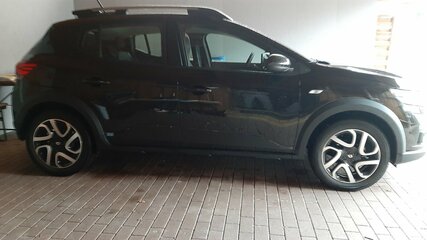

Hast du mal ein Foto vom ganzen Auto? Seitenansicht.
Würde mich interessieren
  • #12
sorry, auf die schnelle nichts besseres zu bieten es schneit schon wieder. schöne Ostern

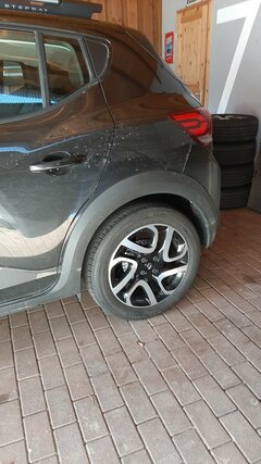

Super, macht sich gut
Sehr geil... jetzt noch ein Stück tiefer und die Optik ist perfekt ;). Ich bekomme meinen hoffentlich nächsten Monat und wollte den Händler nach Clio Edition One Felgen fragen, daher fand ich deinen Thread hier sehr interessant! Sieht auf jeden Fall toll aus.
