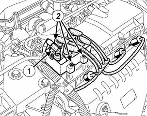

Geht ganz einfach von oben abszuschrauben.
Das ist der schwarze Block oben auf dem Motor, in den die Zündkabel enden.
sollte so etwa aussehen
