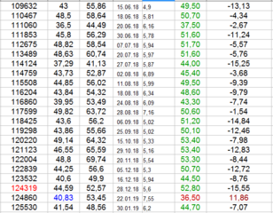

guck selbst:
kilometerstand liter getankt kosten datum-verbrauch real-verbrauch bc-abweichung in %
guck selbst:
Interessant. Du gibst da Schwankungen zwischen ca.1,5 und 15,5% an.
Allerdings übertankst Du wohl meistens. Ganz offensichtlich in über 50% der Fälle.
Weitere MINDESTENS 50% können wir wohl als gegeben annehmen.
Bleiben die vier niedrigsten Abweichungen als real anzunehmen übrig.
Das wären 2,2 Liter im Maximum. Das sollte zu verschmerzen sein.
Wenn wie bei unserem Logan zwischen Warnlampe an und Balken blinkt zwischen 2,5 und 2,8 Liter durchfließen, so ist das zwar um 10% ungenau. Es sind aber denoch lediglich 0,3 Liter. Und das sind je nach Verbrauch zwischen 6 und 10 Kilometer. Ich finde, dass ist mit Blick auf eine Gesamtreichweite von knapp 2000 Kilometer schon sehr präzise.

nein, ich übertanke nicht.
jedenfalls nicht im sinne von sandero-logan-übertanken.
der lodgy hat keinen öminösen "da passen auch 65l rein" tank.
tank wird einfach auf kleinster stufe randvoll gemacht.
einen großen einfluss auf die BC werte haben die ersten kilometer nach dem volltanken.
Verstehe ich nicht. Wenn man von der ersten Zeile nur den Kilometerstand nimmt, sind das 931,49 Liter an der Zapfsäule und 1015,1 Liter laut BC, was eine Differenz von -8,24% ergibt. Ob zwischendurch mal über- oder untertankt wurde, ist bei dieser Betrachtung ohne Bedeutung. Und ich bin mir sicher, @John-Doe1111 kann eine noch viel längere Historie darbieten ... die dann wahrscheinlich ein ähnliches Ergebnis hat.
Wenn Du in einen 50 Liter Tank 52 Liter reinpackst ist das Übertanken.
Du tankst dabei sicherlich noch ein paar Liter mehr und die erkennt der BC nicht.
Geh einfach davon aus, dass wenn du die angezeigten, verbrauchten Liter von 50 abziehst, der resultierende Rest noch MINDESTENS im Tank ist.
Alles Andere müsste getestet werden. Dazu müsste man den Tank leerpumpen und immer nur exakt 50 Liter einfüllen.
Mag ja sein, darum ging es aber doch nicht.
Die Frage war, wie genau ist die Anzeige der verbrauchten Liter?
Da kann man seine Verbrauchswerte notieren, wie man will, wenn am Anfang nicht genau 50 Liter im Tank sind kommt am Ende was Falsches heraus.
Sieht man deutlich daran, dass mehrmals über 50 Liter getankt wurden.

Ok, ich habe die Tabelle falsch gelesen.....
:) Hi @Duster 13, wir haben offensichtlich unterschiedliche Erfahrungen mit den Gesetzen der Physik.
Nein, ich habe die Tabelle falsch gelesen.
Schwierig, wenn nicht drüber steht, was was ist.
Ging ja eigentlich darum, was der BC an " verbrauchten Litern" ANZEIGT. Das steht da aber gar nicht drin.
