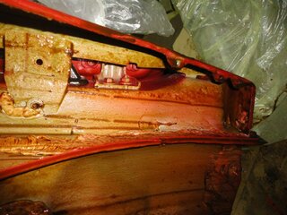

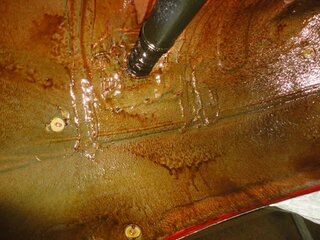

So Leute, da ich auch schon den duster fast in Sanders gebadet habe, habe ich nun auch den steppy so behandelt. Grundsätzlich ist er ab Werk ganz gut geschützt. Mir viel allerdings auf, dass an dem hinteren Teil der schweller Kanten und teilweise auch vorne recht große Spalten sind. Diese sind dringend zu behandeln, sonst ist kantenrost im Falz vorprogrammiert. Man sieht diese Spalte nur von unten. Ist dann aber 2-3 mm.

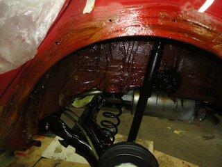

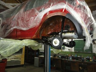

Kompressor und druckbecherpistole habe ich. Allerdings habe ich das damit nicht so gerne. Ist eine sauerei. Habe untenrum alles mit Pinsel schön dick aufgetragen und dann erwärmt. Für die Hohlräume habe ich fluidfilm genommen. Achsen Aufhängung und auch Bremsen inkl Scheiben habe ich mit gesandert. Jetzt werden alle sagen, mein Gott die bremsscheiben. Ja genau und das schon seit Jahren bei vielen Fahrzeugen. Das Sanders bremst sich sofort runter aber der Teil der bremsscheibe welcher nicht mit den Steinen in Berührung kommt, der rostet nicht mehr und die bremsscheibe sieht bis zum Schluss aus wie neu.
