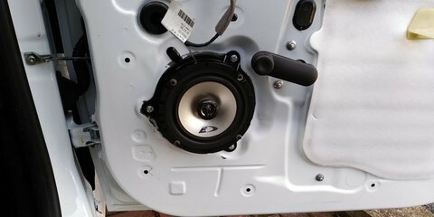

beim Radioeinbau in meinen neuen Sandero stieß ich auf einen traurigen Umstand: zwar ist eine Radiovorbereitung verbaut, was die Lautsprecher angeht aber nur in einer Tür (vorne rechts). Dass hinten keine Kabel liegen, hatte ich schon gehört. Dass aber die Tür vorne links auch keine Lautsprecherkabel hat, ist mir neu.

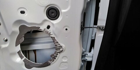

vielen Dank für die Beiträge. Die Lösung war tatsächlich, dass hinter der Abdeckung in der Fahrertür der Stecker für den Lautsprecheranschschluss lag. "Gemein" war nur, dass in der Beifahrertür schon der Stecker unmittelbar hinter der Türverkleidung hing. Deshalb kam ich bei der Fahrtetür auch gar nicht auf die Idee, nach dem "versteckten" LS-Stecker zu suchen.
Allerdings musste ich das noch nach "innen" führen, siehe Fotos.
Und ja, es gehen noch Kabel zum rechten Außenspiegel.
Also noch einmal vielen Dank, vielleicht sind wir alle wieder eine Erkenntnis reicher.IMG_20190928_131426206.jpgIMG_20190928_131409348.jpg

Liebe Freunde,
