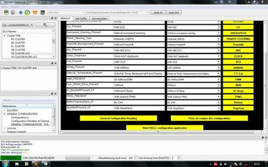

Hallo, ich habe einen Dacia Lodgy BJ 2018, 1,5dci mit 116 PS und AdBlue, ddt4all und nen funktionierenden Adapter. Konnte schon gut anpassen, leider bekomme ich das Start Stop nicht über Software deaktiviert. Finde nicht das zuständige Steuergerät... Bzw. Lässt sich in mehreren Steuergeräten der Wert ändern, allerdings bleibt das System weiter aktiv. Kann mir jemand helfen? danke bereits vorweg Grüße
Hast du diese Menü gefunden und mal da versucht es zu deaktivieren?
Unten, letzte Eintragung!
Das funktionierte bei meinem 1.5 dci (ist zwar nicht der Adblue) wunderbar nach Lajo seiner Anleitung.
Funktionen mit ddt4all freischalten/konfigurieren - Aktualisierungen

Deshalb versuchen hier ja einige, das softwaremäßig (mit DDT4ALL) oder hardwaremäßig (Relais oder Motorhaubenschalter) dauerhaft zu deaktivieren.
Habe es im Energiesteuergerät abgeschaltet bekommen. Wird einfach nicht angefragt den Motor zu stoppen. Im Tacho leuchtet dann das durchgestrichene A. Ist so ok für mich.
